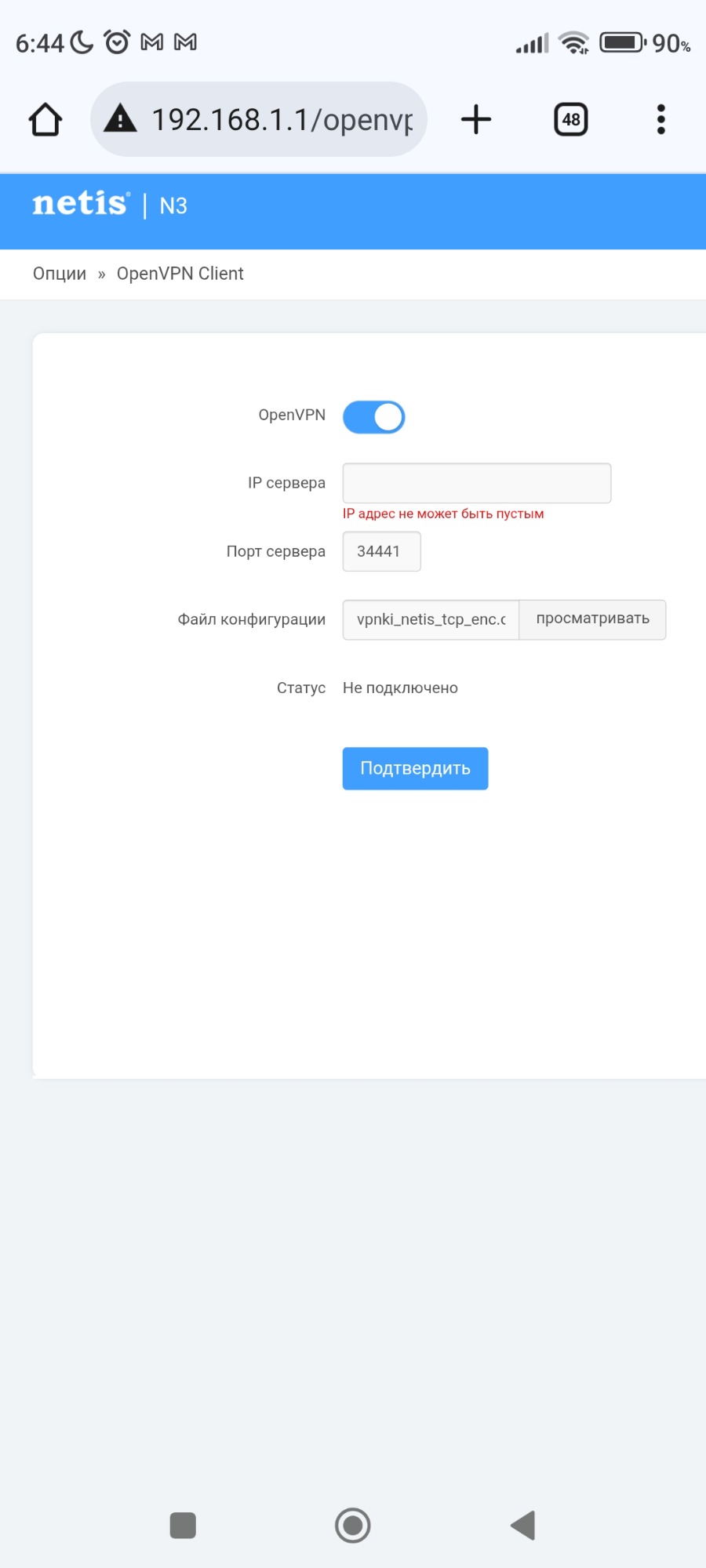

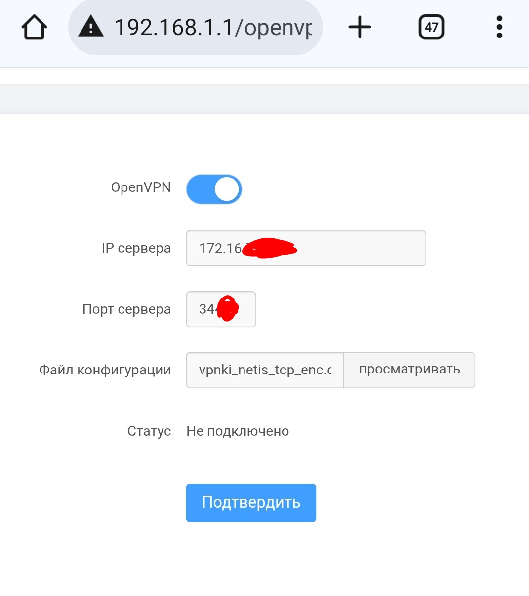

Здравствуйте. То же решил воспользоваться вашим сервисом для доступа к камерам видеонаблюдения. Два впн туннеля как в инструкции. Один для смартфона, другой для роутера. Со смартфоном проблем нет, а роутер не подключается.

Добрый вечер, адрес сервера - msk.vpnki.ru и эта запись есть в профиле, который вы скачали добавили сюда (там же и порт). Зачем их указывать в веб-интерфейсе - загадка, но попробуйте там указать не 172.16..., а msk.vpnki.ru

Ох... ну попробуйте выполнить ping msk.vpnki.ru со своего устройства и взять адрес, который будет выдан в этой команде.
