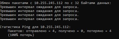

Непонятная ситуация на одном из моих туннелей (user20869). Туннель не новый - ранее все работало нормально. Маршрутизация на сайте настроена.

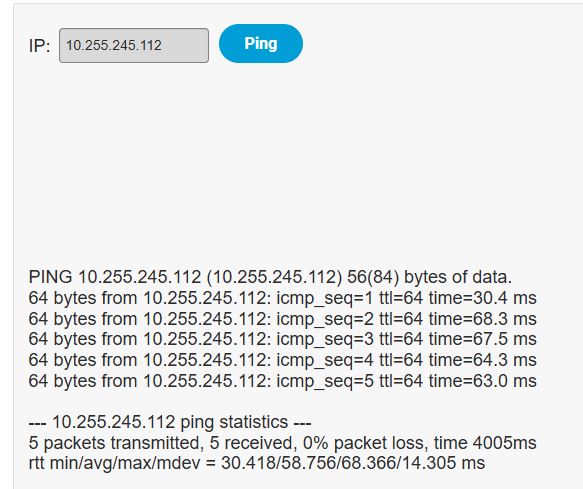

Соединение устанавливается, но не пингуется с компа (подключен к своему туннелю), но с сайта пингуется.

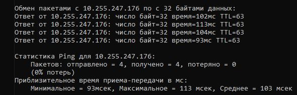

Другие активные туннели с компа пингуются.
Туннель (user20869) перезапускал
Что могло поломаться?
Туннель висит на сотовой связи. Расположен в регионе, где могут быть ограничения с мобильным интернетом - но тогда с сайта бы тоже не пинговался

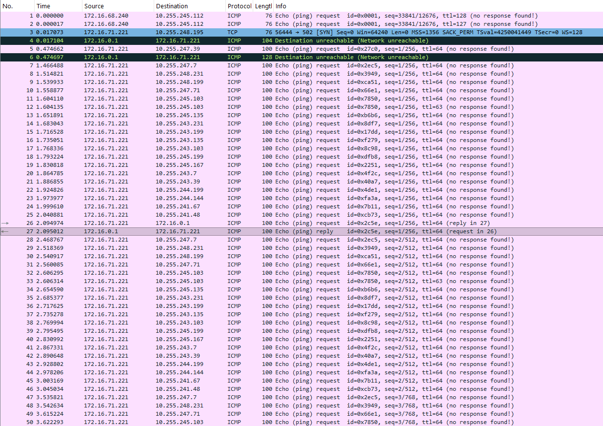

Нужно снимать дамп на сервере в момент пинга с компьютера.
Есть два варианта
1. Я буду у компьютера только поздно вечером и смогу снять дамп, если вы сможете выполнить пинг.
2. Или можете попробовать снять дамп самостоятельно - на странице Инструменты есть механизм снятия tcpdump. Результат потом придет по почте в виде .pcap файла.
Можете снять его самостоятельно и скинуть мне на почту - я посмотрю вечером
2 мес. 4 дн. назад #5 от godvi
tcpdump прикладываю. В момент выполнения делал пинг с компа (не пингуется). с сайта по прежнему пингуется
2 мес. 4 дн. назад - 2 мес. 4 дн. назад #6 от admin
в дампе куча разных пингов с адреса .221 на разные адреса и все они не успешны... и тут вопрос - это нормальная ситуация или это когда-то работало, а теперь сломалось?
Что касается первого пинга, то мы убедились, что пинг до сервера доходит и все выглядит честно - устройство с адресом 172.16.68.240 пингует 10.255.247.160, но ответ не получает.
такое впечатление, что либо устройство не получает ping, либо ответ не доходит до сервера.
тут было бы неплохо снять tcpdump на устройстве с адресом  10.255.247.160 и посмотреть - доходит ли пинг.
