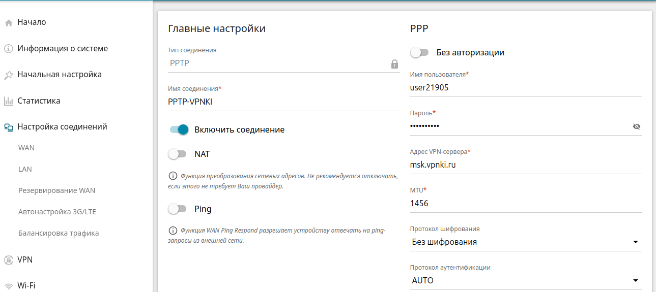

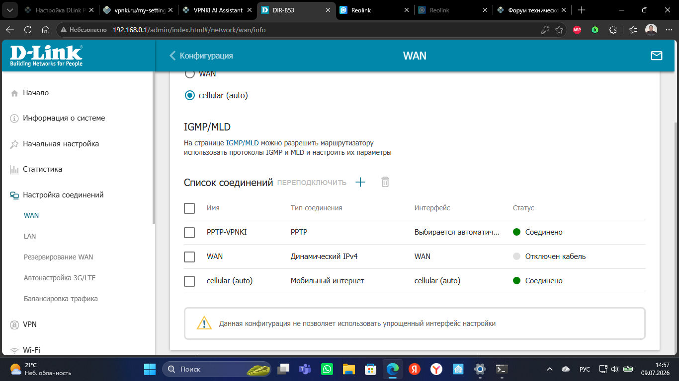

PPTP соединение поднято.

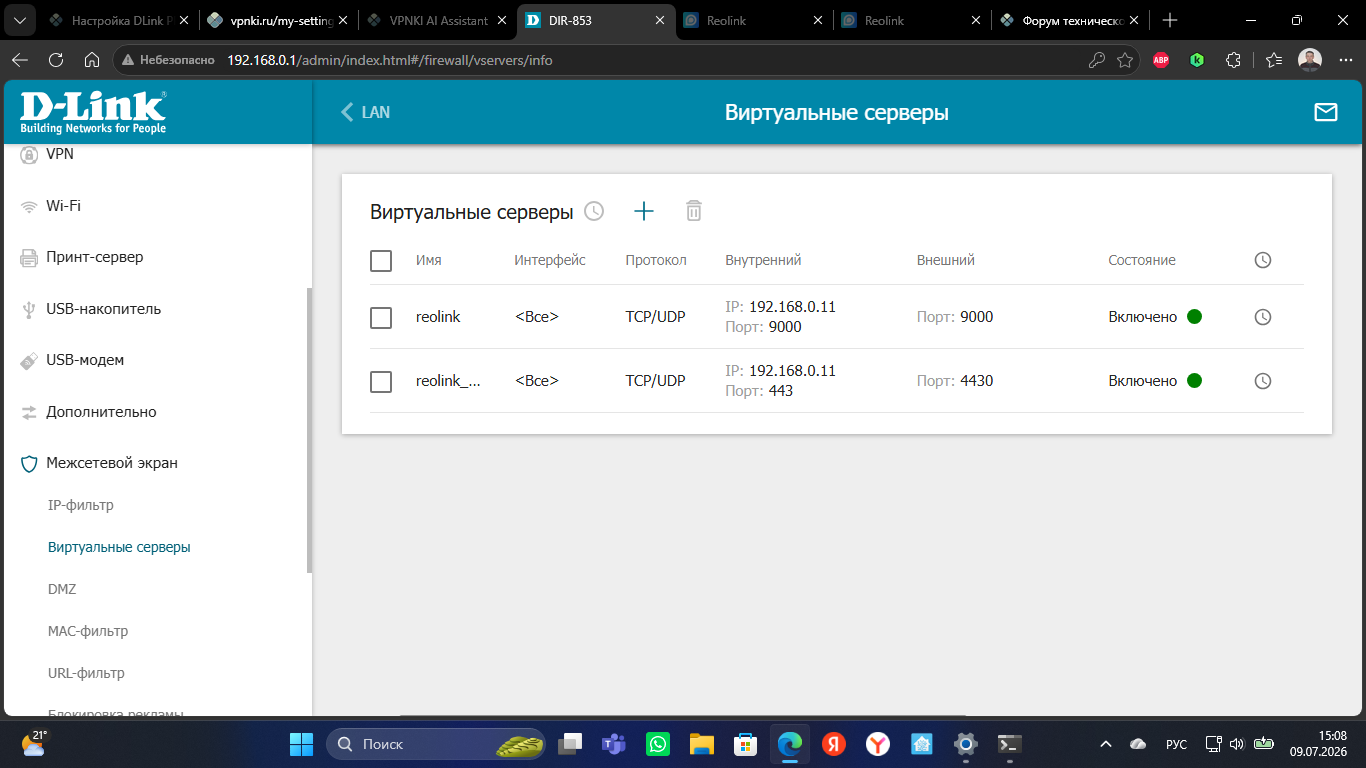

Проброс портов тоже настроил.

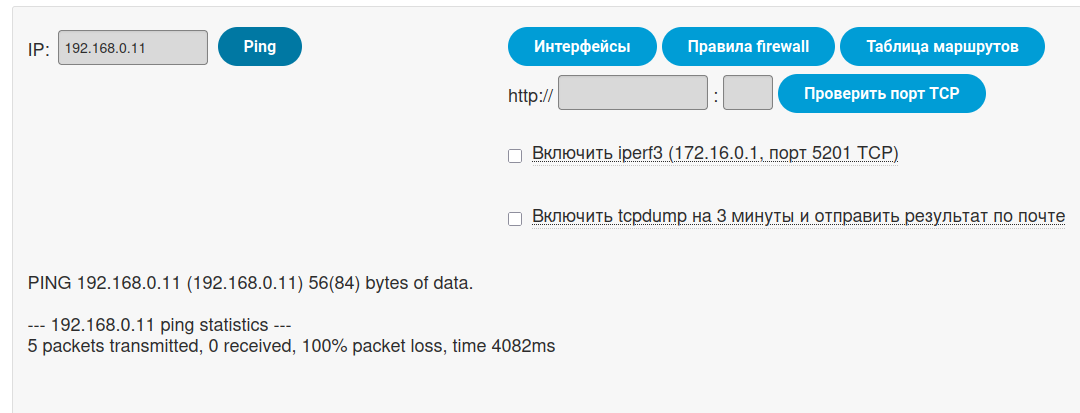

В томто и дела что пинга с сервера VPNKI до внутренней сети по адресам 192.168.0.xx нет. Есть только с внутреней сети на сервера VPNKI

На сервере VPNKI все выглядит корректно, маршрут к 192.168.0.0/24 есть.
Если пинг с 192.168.0.... до 172.16.0.1 проходит, то это уже хорошо.
Если пинги с сервера не достигают сети 192.168..., то вариант, наверное, только один - мешают правила фаервола на маршрутизаторе.

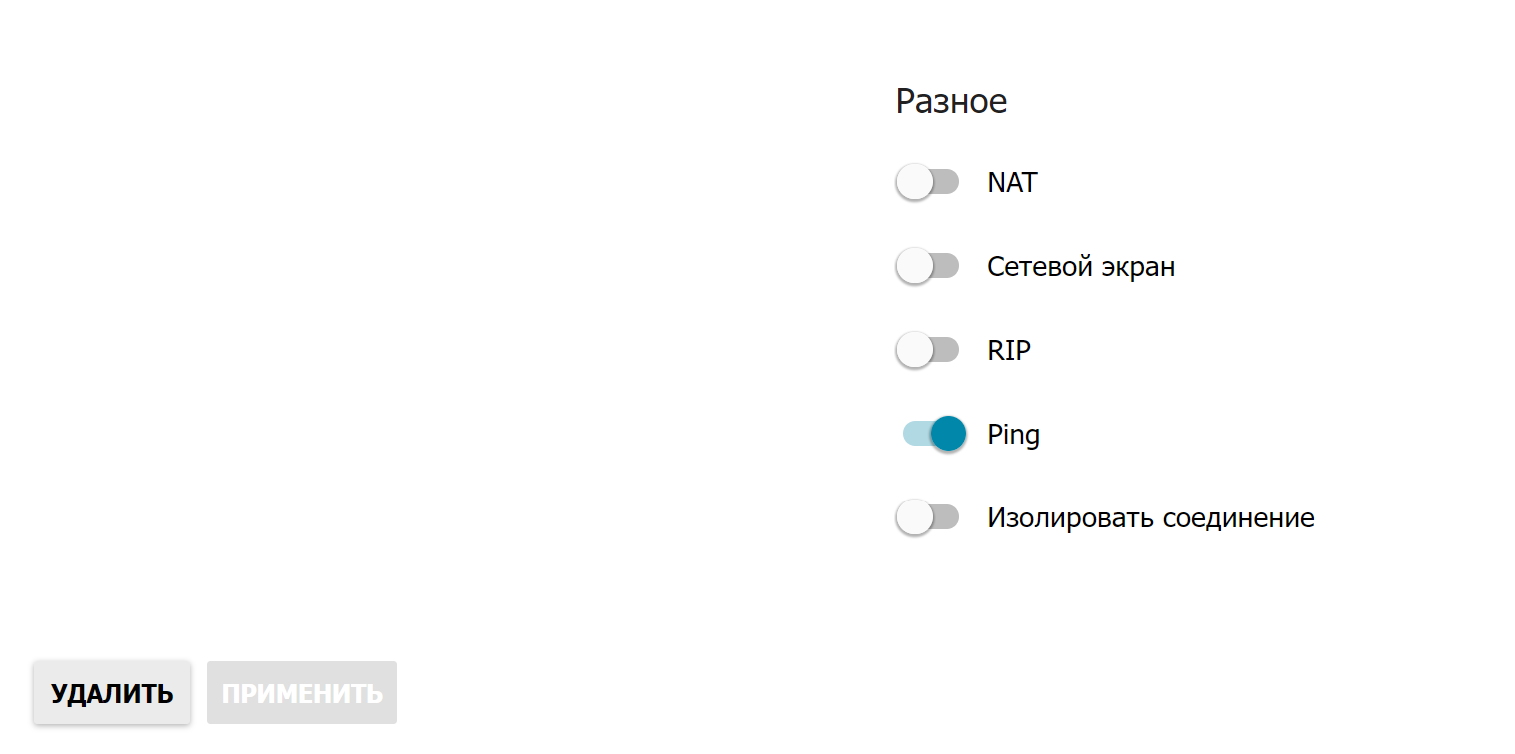

Посмотрите в настройке самого соединения PPTP-VPNKI выключен ли переключатель "Сетевой экран" ?

landish ответил в теме Настройка роутера D-link
Там такогопереключателя нет.
Хотя в роутере межсетевой экран есть.

Видимо у вас более новая версия ПО на Длинке. Тогда тут имеет смысл включить переключатель Ping, хотя бы для теста и попробовать выполнить пинг адреса Длинка во внутренней сети (192.168....). Длинк сам должен ответить на пинг с сервера, но вот пропустит ли он трафик внутрь - вопрос.
Тогда вам нужно искать в меню "Межесетевой экран" и наверное делать там правило, разрешающее трафик из интерфейса VPNKI-PPTP в домашнюю сеть.
