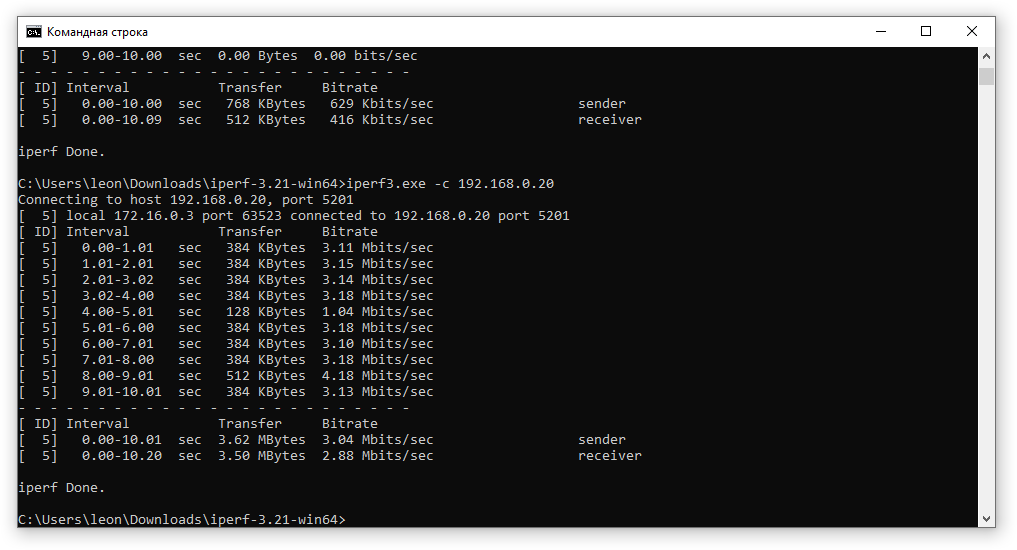

Добрый день! Прошу прощения за долгий ответ, ноутбук находится на рабочем месте в выходные не мог проверить. Сделал дамп, видны ошибки, не знаю насколько это критично для прохождения данных.
Duplicate ACK (#9) (приложил дамп) .
Установил клиент wireguard на другую ОС Ubuntu на этом же ноутбуке, ситуация ровно такая же.
Установил на принимающей стороне (хост в локальной сети) приложение iperf3 просканировал скорость от точки до точки, скорость в приделах ограничения тарифного плана.

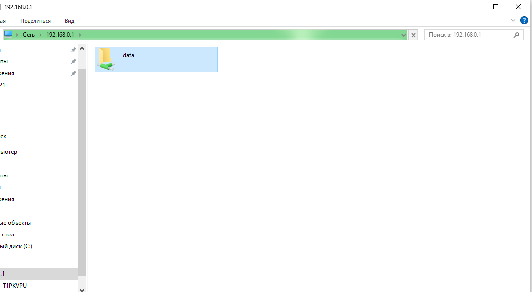

Еще замечена такая особенность, в самом начале действия, открытия веб страницы, первая страница проскакивает (успевает прокачаться), а дальше начинает буксовать. Вот сейчас попробовал открыть виндовую шару, саму шару показало, а дальше повисло:
Вложение win_s.png не найдено

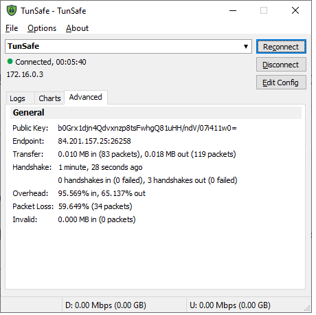

Поставил другой клиент TuneSafe ситуация не изменилась, вот такую картинку показывает он:
Вложение TunSafe.png не найдено
много потерянных пакетов.
