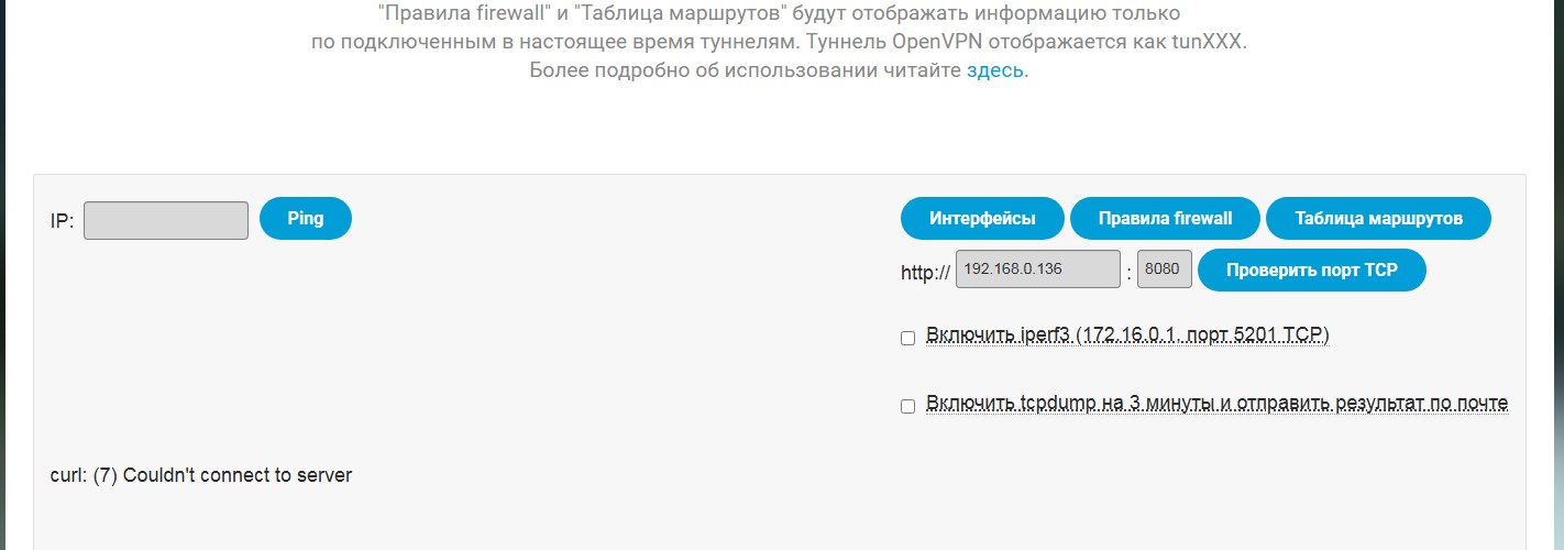

В поле для проверки порта TCP нужно вписать ваш адрес 172.16... (а не 192.168... как сейчас на скриншоте) и порт на Ubuntu, где случает веб-сервер. Сообщите результат
