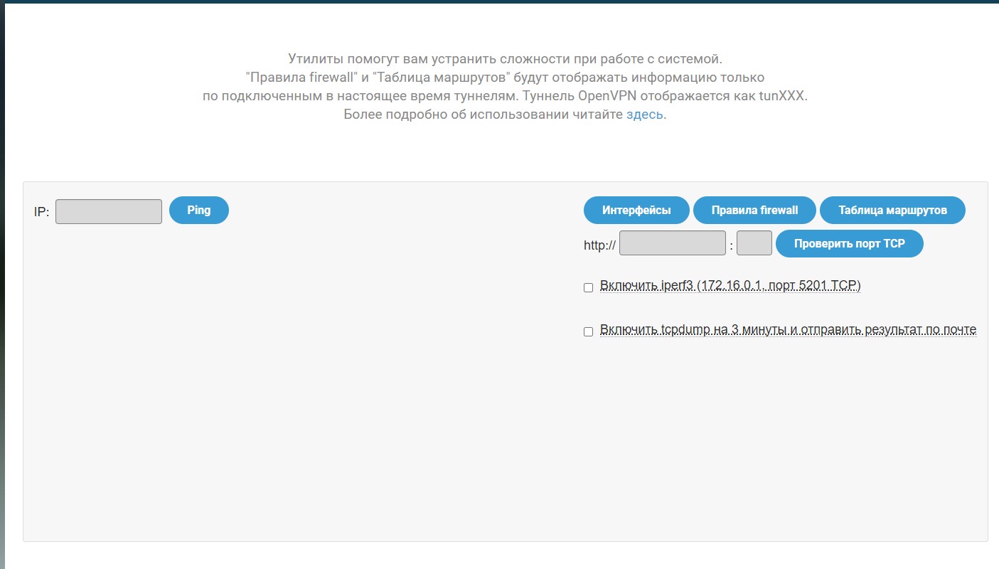

День добрый!
Подключены два туннеля по PPTP (user20647 и user20653). Между собой ping есть (между 172.16.0.35 и 172.16.0.34).
Хоть маршрут в сеть 192.168.1.0 прописан, но не проходит туда пинг.
Главный вопрос - почему в ИНСТРУМЕНТАХ нет ни "Интерфейсов" (пусто) , ни "Таблицы маршрутов" (пусто)?
А пинг отсюда говорит: "connect: Network is unreachable"

1 год 4 мес. назад #2 от admin
Добрый день, смогу посмотреть через минут 30, а пока вопрос - вы уверены, что оба туннеля подключены и пинг с каждого из них до сервера (172.16.0.1) есть?
(если туннели не подключены, то в Инструментах не будет информации об интерфейсах и маршрутах)

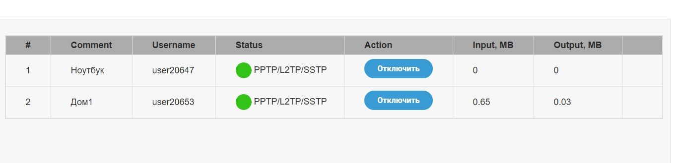

1 год 4 мес. назад - 1 год 4 мес. назад #3 от karptsov
Оба туннеля сейчас подключены.
После нажатия на "Интерфейсы" - немного "крутит", а в итоге пусто (((

1 год 4 мес. назад #4 от admin
Какой протокол используете для подключения?
Есть ли пинг 172.16.0.1 ?
1 год 4 мес. назад #5 от karptsov

1 год 4 мес. назад - 1 год 4 мес. назад #6 от admin
Да, проблему вижу, но причину пока не понял. Пока ничего не делайте, я посмотрю
