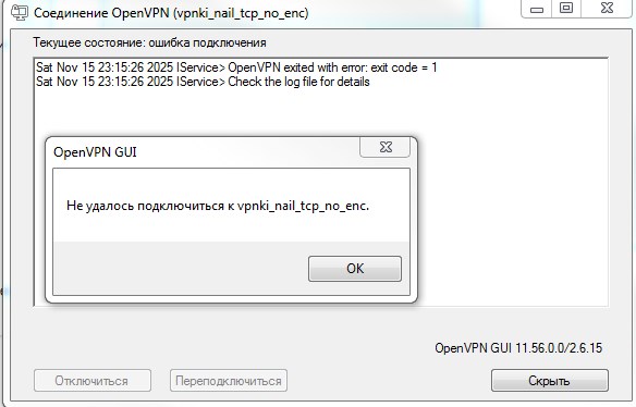

  1. Задача получить доступ с ПК ОС Винда7 на комп с Ubuntu server desktop 22.04.(на рабочий стол чтобы брать оттуда данные, доки и там же смотреть УД и работать с ним и т.д. )- пошел по такому пути vpnki.ru/settings/linux/settings-debian-openvpn ( в ЛК  туннель подключение показывает)- установил на  компе где Винда7 openvpn.net/community/  .Импорт файла полученного на вашем сайте установил .Но выдает ошибку  во вложении.   По правильному ли  пути я пошел , решая свою изначальную задачу?

Добрый день, да путь вполне правильный. Теперь нужно понять почему не работает подключение с Windows... По нашей документации
vpnki.ru/settings/windows-all/windows8-openvpn
вам нужен был бы клиент версии 2.4 или выше (сейчас там уже 2.7)
Вы ставили версию 2.7 ?
Второй вопрос - что пишет в логах?

Я вижу, вы столкнулись с ошибкой клиента OpenVPN, связанной с отключением ncp. Обычно это происходит, когда ваша версия клиента OpenVPN не поддерживает определенную опцию в файле конфигурации. Позвольте мне проконсультироваться с помощником по документации VPNKI для правильной настройки клиента OpenVPN, особенно в отношении совместимости с различными версиями клиента OpenVPN и того, как устранить опцию отключения ncp. Это поможет нам устранить ошибку в вашем файле vpnki_nail_tcp_no_enc.ovpn. ─── vpnki_ai_doc_helper | vpnki-mcp ────────────────────────── request_message: настройка клиента OpenVPN для более старых версий, в частности, в отношении опции "ncp-отключить". Сообщение об ошибке "Ошибка настроек: нераспознанный параметр или отсутствуют дополнительные параметры в vpnki_nail_tcp_no_enc.ovpn:5: ncp-disable (2.6.15)" указывает на то, что ваш клиент OpenVPN версии 2.6.15 не распознает или неправильно обрабатывает параметр ncp-disable в вашем конфигурационном файле. Согласно документации VPNKI, параметр --ncp-disable не используется в наших клиентских файлах .ovpn. Эта опция в первую очередь актуальна для старых версий OpenVPN (до версии 2.4) и включена только тогда, когда клиент работает в режиме "двухточечной многоадресной рассылки" (P2MP). Ваш клиент OpenVPN версии 2.6.15 является относительно новым и по умолчанию поддерживает согласованные криптопараметры (NCP). Следовательно, ошибка вызвана строкой ncp-disable в вашем файле vpnki_nail_tcp_no_enc.ovpn. Чтобы устранить эту проблему, пожалуйста, выполните следующие действия: Удалите строку ncp-disable из вашего файла vpnki_nail_tcp_no_enc.ovpn. Откройте ваш файл vpnki_nail_tcp_no_enc.ovpn с помощью текстового редактора. Найдите и удалите строку, содержащую параметр ncp-disable. Сохраните изменения в файле. Ваш клиент OpenVPN версии 2.6.15 автоматически согласует параметры шифрования с сервером без необходимости использования этой явной директивы. Добавление параметра ncp-disable вручную может привести к конфликтам. Если после удаления линии у вас по-прежнему возникают проблемы с подключением, пожалуйста, проверьте следующее: Убедитесь, что ваши имя пользователя и пароль указаны правильно. Убедитесь, что порт и протокол (UDP/TCP) в вашем профиле .ovpn соответствуют настройкам сервера. Проверьте, заблокирован ли ваш внешний IP-адрес в личном кабинете VPNKI в разделе "Инструменты → Заблокированные IP-адреса". Если проблема не устранена, пожалуйста, предоставьте полный журнал клиента для дальнейшего устранения неполадок.
Прикольно выдал чатбот)) я перевел сделал как описано "удалил строку" ncp-disable (У меня стоит OpenVPN 2.7) .
Выдало такое:
2025-11-16 11:07:03 УСТАРЕВШАЯ ОПЦИЯ: для параметра --cipher установлено значение 'нет', но отсутствует в --data-ciphers (AES-256-GCM:AES-128-GCM). OpenVPN игнорирует --cipher для согласования шифра. 2025-11-16 11:07:03 OpenVPN 2.6.15 [git:v2.6.15/90bdd59a95170169] Windows [SSL (OpenSSL)] [LZO] [LZ4] [PKCS11] [AEAD] [DCO] выпущен 22 сентября 2025 года. 2025-11-16 11:07:03 Windows версии 6.1 (Windows 7), исполняемый файл amd64 2025-11-16 11:07:03 версии библиотеки: OpenSSL 3.5.3 от 16 сентября 2025, LZO 2.10 2025-11-16 11:07:03 Версия генерального директора: Новая 2025-11-16 11:07:13 ПРЕДУПРЕЖДЕНИЕ: --ns-cert-type УСТАРЕЛ. Вместо этого используйте --remote-cert-tls. 2025-11-16 11:07:13 TCP/UDP: сохранение недавно использованного удаленного адреса: [AF_INET]84.201.157.25:34385 2025-11-16 11:07:13 Пытаюсь установить TCP-соединение с [AF_INET]84.201.157.25:34385 2025-11-16 11:07:13 Установлено TCP-соединение с [AF_INET]84.201.157.25:34385 2025-11-16 11:07:13 Локальная ссылка на TCPv4_CLIENT: (не привязана) 2025-11-16 11:07:13 Удаленная ссылка на TCPv4_CLIENT: [AF_INET]84.201.157.25:34385 2025-11-16 11:07:13 ВНИМАНИЕ: эта конфигурация может кэшировать пароли в памяти - используйте опцию auth-nocache, чтобы предотвратить это 2025-11-16 11:07:14 Одноранговое соединение [VPNKI] Инициировано с помощью [AF_INET]84.201.157.25:34385 2025-11-16 11:07:15 АВТОРИЗАЦИЯ: Получено контрольное сообщение: AUTH_FAILED 2025-11-16 11:07:15 Получен SIGUSR1[сбой, ошибка аутентификации], процесс перезапускается 2025-11-16 11:07:18 ОШИБКА: не удалось прочитать имя пользователя/пароль/ok/строку из интерфейса управления 2025-11-16 11:07:18 Завершение работы из-за фатальной ошибки

Частично он прав - опция ncp больше не нужна, но ... мне кажется, что даже ее наличие в файле конфигурации не должно было бы приводить к невозможности установки соединения.
Меня (как человека) немного смущают две вещи:
1. Выбранное вами соединение без шифрования действительно расходится с общепринятой политикой шифровать все. Некоторые клиенты могут не хотеть работать без шифрования и тут я бы посоветовал все же включить шифрование. Но для этого недостаточно изменить что-то в конфигурационном файле (как думает бот), для этого необходимо удалить и создать заново сервер Опевпн в личном кабинете. А затем скачать новый файл конфигурации
2. Ошибка AUTH_FAILED все же говорит о проблеме с аутентификацией и тут вопрос - я вижу у вас один туннель (почему-то). В момент теста c Windows, ваш линуксовый туннель был подключен? Вам все равно нужен второй туннель - один для Windows, второй для Linux

2025-11-16 20:26:57 DEPRECATED OPTION: --cipher set to 'none' but missing in --data-ciphers (AES-256-GCM:AES-128-GCM). OpenVPN ignores --cipher for cipher negotiations.
2025-11-16 20:26:57 OpenVPN 2.6.15 [git:v2.6.15/90bdd59a95170169] Windows [SSL (OpenSSL)] [LZO] [LZ4] [PKCS11] [AEAD] [DCO] built on Sep 22 2025
2025-11-16 20:26:57 Windows version 6.1 (Windows 7), amd64 executable
2025-11-16 20:26:57 library versions: OpenSSL 3.5.3 16 Sep 2025, LZO 2.10
2025-11-16 20:26:57 DCO version: N/A
2025-11-16 20:27:47 WARNING: --ns-cert-type is DEPRECATED. Use --remote-cert-tls instead.
2025-11-16 20:27:48 TCP/UDP: Preserving recently used remote address: [AF_INET]84.201.157.25:34385
2025-11-16 20:27:48 Attempting to establish TCP connection with [AF_INET]84.201.157.25:34385
2025-11-16 20:27:48 TCP connection established with [AF_INET]84.201.157.25:34385
2025-11-16 20:27:48 TCPv4_CLIENT link local: (not bound)
2025-11-16 20:27:48 TCPv4_CLIENT link remote: [AF_INET]84.201.157.25:34385
2025-11-16 20:27:48 WARNING: this configuration may cache passwords in memory -- use the auth-nocache option to prevent this
2025-11-16 20:27:49 [VPNKI] Peer Connection Initiated with [AF_INET]84.201.157.25:34385
2025-11-16 20:27:50 AUTH: Received control message: AUTH_FAILED
2025-11-16 20:27:50 SIGUSR1[soft,auth-failure] received, process restarting
2025-11-16 20:27:54 ERROR: could not read Auth username/password/ok/string from management interface
2025-11-16 20:27:54 Exiting due to fatal error
Это последнее из журнала с новым опен в ЛК. Я уже подзамучмлся пока)))
1. по совету бота , и ОН мне создать новый опенвпн (но создал и не изменил и не предложил конфигурацию на шифрование).Я так понял без шифрование у Вас такое меню)) если оно не желательно то почему не уберете из предложений?))
Теперь - вывод Сначала еще раз пересоздать Опне в ЛК уже самому с шифрованием?
2. Я этим туннелем несколько лет пользовался ,можно посмотреть по истории  и Использовал так же один и УПРАВЛЯЛ УД также на Ubuntu server, но не декстоп и управлял через ПК Винда, даже через  плантшет, отказался на время так как в УД понадобилась Алиса , а там в УД свой тоннель ) . Почему тут нужен второй ,что изменилось? Направление только одно попасть на Сервер. ИЛИ я что то не та понимаю?

Без шифрования - это опция не желательная, но некоторым она нужна. Наверное, действительно, вы правы, стоит добавить, что она нежелательна и пользователь должен понимать что делать в случае, когда Опенвпн будет ругаться на отсутствие шифрования.
Возможно вы забыли, но в нашей системе есть правило - одно устройство - один туннель - в один момент времени. Об этом сказано на этой странице.
vpnki.ru/settings/before-you-begin/main-tech-info
Именно по логинам сервер понимает что и куда нужно маршрутизировать. Если бы мы допустили подключение нескольких устройств с одним логином одновременно, то разобраться с маршрутами пользователя и его трафиком было бы гораздо сложнее.
Думаю что и бот это сообщил бы вам об этом если бы знал, какую конфигурацию вы хотите собрать. Он бы сказал что у вас уже подключен этот туннель.
Тут все просто - или на время теста отключите туннель с Линукс или создайте второй туннель в личном кабинете (или можете попросить бота это сделать за вас, это он умеет)
