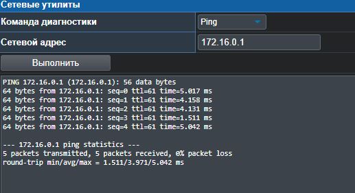

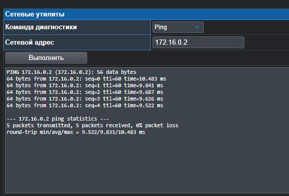

Честно говоря, я сомневаюсь в работоспособности вашего Wireguard соединения... пинг 172.16.0.2 и 172.16.0.1 с роутера точно проходит? (не с ноутбука и именно по этим двум адресам).
5 мес. 2 нед. назад #18 от vvvet
Вложение 01.JPG не найдено
Вложение 02_2026-05-15.JPG не найдено
